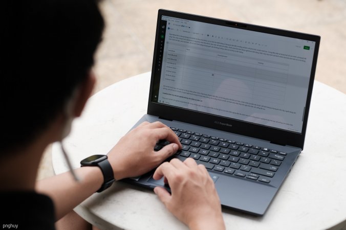

ExpertBook B5 là một chiếc laptop dòng doanh nghiệp tầm trung của ASUS, nó tiệm cận với dòng B9 cao cấp, vẫn được trang bị những trang bị gần giống người đàn anh. Nhưng so với chiếc B9 9400 mà mình từng trên tay với anh cách đây vài tháng thì chiếc B5 này thậm chí có điểm còn vượt trội hơn, đó là màn hình OLED.
Trước nay OLED chỉ có thể tìm thấy trên những chiếc laptop cao cấp mà thôi, với mức giá dao động từ 30-40 triệu, trên 40 triệu. OLED trước nay luôn được định hướng là dành cho những thiết bị cao cấp, sang chảnh và mức giá cao chót vót. Thế nhưng trong một năm trở lại đây, ở thị trường laptop, mình thấy ASUS đã và đang làm OLED trở nên phổ biến hơn bao giờ hết, với những dải sản phẩm, thiết bị dưới 30 triệu sở hữu tấm nền OLED. ASUS có lẽ là hãng sản xuất hiếm hoi tại Việt Nam mà mình thấy họ phủ dòng màn hình OLED này xuống tất cả các phân khúc: từ những dòng phổ thông như VivoBook, cho đến dòng cao cấp ZenBook và bây giờ là dòng máy doanh nghiệp ExpertBook, ExpertBook B5 này là một trong số đó.
Màn hình OLED là điểm sáng lớn nhất
Trang bị màn hình OLED cho laptop doanh nghiệp liệu có phải là điều cần thiết? Theo mình là rất cần, màn hình OLED sẽ giúp người dùng có cảm hứng sử dụng máy nhiều hơn, dĩ nhiên khi chúng ta nhìn vào một màn hình đẹp, chúng ta sẽ muốn sử dụng máy nhiều hơn, nhìn vào nó nhiều hơn. OLED không đơn thuần dành cho người dùng sáng tạo, người làm việc với hình ảnh và video nhiều mà văn phòng, công sở cũng rất cần một tấm nền màn hình đẹp để tạo cảm hứng.
OLED có ưu điểm rất lớn so với IPS LCD thông thường, đó là màu đen sâu hơn, hỗ trợ HDR, độ tương phản cao và độ sáng cao hơn. Đối với tấm nền OLED, bản thân lớp hiển thị có thể tự phát sáng vì nó dùng các diode có thể phát ra ánh sáng. Chính vì vậy anh em có thể thấy tấm nền OLED không cần một lớp đèn nền nào cả. Ngoài ra, vì các pixel tự phát sáng nên nó sẽ đem lại độ tương phản cao hơn LCD, màu đen hiển thị cực sâu như đã nói vì lúc này các pixel sẽ tắt hẳn hoàn toàn.
OLED trên ExertBook B5 này cũng là một tấm nền OLED chất lượng, độ phân giải FHD 100% DCI-P3, hỗ trợ HDR và sau 3 ngày trải nghiệm chiếc máy này thì thực sự tấm nền của nó rất tuyệt. Nó làm mình thích nhìn vào màn hình của chiếc máy này hơn. Độ sáng của màn hình này là 400nits, cao hơn đa số những chiếc màn hình IPS trong cùng tầm giá và nó cho khả năng hiển thị ngoài trời sáng tuyệt vời, cộng với việc sử dụng màn hình gương (glossy) nên màu sắc càng trong và rõ ràng hơn nữa.
Có lẽ điểm chưa thỏa mãn mình nhất trên màn hình của chiếc máy này đó là nó vẫn sử dụng tỉ lệ 16:9 khá truyền thống, tỉ lệ này hiện tại theo mình đã không còn tối ưu tốt cho những công việc văn phòng nữa, ví dụ như gõ văn bản, làm việc với bảng tính nhiều dòng thì 16:10 vẫn sẽ lợi thế hơn và hiển thị nội dung theo chiều dọc. Hiện tại mình thấy còn rất nhiều dòng máy văn phòng, doanh nghiệp của ASUS còn sử dụng tỉ lệ 16:9, hi vọng dải sản phẩm năm sau sẽ sử dụng 16:10 nhiều hơn, viền màn hình sẽ mỏng hơn chứ không có dày ở dưới như B5, trải nghiệm với OLED lúc đó sẽ tuyệt vời hơn rất nhiều.
Phía trên màn hình là webcam 720p với tấm che webcam, đảm bảo sự riêng tư và bảo mật cần thiết trong môi trường doanh nghiệp.
Thiết kế đơn giản, tinh tế đúng gu doanh nghiệp
Thiết kế của dòng ExpertBook nói chung từ trước đến nay không có nhiều sự thay đổi và với mình tuy không nhiều sự thay đổi nhưng nó đã thành một cái gì đó mang tính nhận dạng rất lớn, không thay đổi qua bao năm nhưng nhìn vẫn lịch sự, tinh tế và đơn giản.
Tổng thể máy vẫn là một màu như vậy, kiểu hoàn thiện như vậy, đơn giản nhưng sạch sẽ, lịch sự nhưng vẫn khá sang trọng. Đối với doanh nghiệp, doanh nhân thì họ không cần sự màu mè, điểm xuyến nhiều chi tiết thừa, họ cần sự đơn giản nhưng vẫn phải sang, đó là điều mà không chỉ ExpertBook mà cả những chiếc máy doanh nghiệp khác đều muốn thể hiện.
B5 vẫn giữ giá trị cốt lõi của dòng máy ExpertBook nói chung đó là hoàn thiện cao cấp và độ bền được kiểm chứng. Mặt A và D hoàn thiện bằng hợp kim nhôm và mặt C là hợp kim nhôm-magie, sự cứng cáp là điều mình có thể cảm nhận được khi dùng chiếc máy này, nó cũng đạt độ bền chuẩn quân đội Mỹ và rất nhẹ, chỉ 1.1kg mà thôi. Một chiếc vừa mỏng (16.9mm), vừa nhẹ nhưng nó không ọp ẹp như chúng ta thường nghĩ.
Phía góc trên của mặt A bây giờ là dòng chữ ExpertBook cùng với đèn LED để tăng tính nhận diện
Cảm giác cầm nắm và sử dụng chiếc máy này rất đã, rất sướng và sự cao cấp nó thể hiện ngay từ khi lần đầu tiên chúng ta cầm nào, nó không khác nhiều so với dòng B9 cao cấp, có chăng nó dày hơn đôi chút và nặng hơn thôi (dòng B9 chỉ có <1kg), ít sexy hơn. Nhưng B5 vẫn có chất của dòng máy doanh nghiệp trong đó.
Phần bên hông là nơi bố trí các cổng kết nối, rất đầy đủ cho môi trường doanh nghiệp: từ Thunderbolt 4, USB-A 3.2 Gen 2, HDMI 2.0, jack 3.5mm và cảm biến vân tay mở khóa thông qua Windows Hello. Về các cổng kết nối mình không có phàn nàn gì cả, nhưng cảm biến vân tay thì hơi khó để chạm nếu như chúng ta không nhìn vào máy. Một phần do diện tích quá nhỏ, một phần nữa là nó được làm bằng với phần vỏ máy bên hông, không có một điểm gờ để nhận diện và chạm cho đúng. Mình thích cảm biến vân tay tích hợp ở phần bàn phím hơn, hoặc là đặt tại chiếu nghỉ tay của bàn phím, sẽ tiện lợi hơn.
Bản lề của B5 cũng là dạng bản lề ErgoLift cho khả năng nâng phần khung bàn phím lên một góc, dễ dang hơn cho việc tản nhiệt, một dạng bản lề đặc trưng của ASUS, nhưng nó không hề lỏng lẻo và yếu như chúng ta nghĩ, rất chắc chắn. Chưa kể bản lề ErgoLift còn một tính năng khác gia tăng trải nghiệm của chúng ta là bàn phím cũng sẽ được nâng lên giúp cảm giác gõ phím tự nhiên hơn, thoải mái hơn vì có độ nghiêng nhất định.
Thiết kế của ExertBook vẫn là ExpertBook, đậm chất và tính nhận diện cao, hoàn thiện chắc chắn, độ bền cao và trọng lượng rất nhẹ, nó sẽ rất phù hợp với ngươi dùng hay di chuyển, những bạn sale hay phải đi gặp khách hàng, hay những bạn nữ ưa thích sự gọn nhẹ trong việc đi làm hàng ngày thì B5 là một chiếc máy dành cho bạn.
Bàn phím & Touchpad cho cảm giác sử dụng tự tin
Bàn phím cũng là điểm mà ExpertBook B5 làm tốt, nó có hành trình khá sâu 1.5mm, keycap có layout vừa phải, nhìn rất ra chất của ASUS, gần như máy ASUS nào cũng được làm keycap dạng này. Bàn phím cũng có tính năng chống tràn, có vô tình đổ nước lên cũng không lo hư hỏng máy. lượng nước mà bàn phím này có thể chịu được là 66cc, tương đương một ly cà phê hàng ngày của chúng ta.
Cảm giác gõ bàn phím của B5 rất tốt, mình hài lòng và cũng không có điểm gì chê, có đèn nền để sử dụng trong điều kiện tối, layout của nó không quá khó để làm quen và khi sử dụng anh em cũng không mất nhiều thời gian để kiểm soát được nó đâu. Do là một chiếc máy doanh nghiệp nên trên bàn phím của B5 cũng có vài phím phục vụ cho công việc như bật tắt tính năng chống ồn khi đàm thoại, bật tắt microphone để đảm bảo riêng tư, đều là những tính năng cần thiết trong môi trường doanh nghiệp, hay hội họp...
Touchpad của máy cũng là đặc trưng của những chiếc laptop ASUS, vì nó có numpad 2.0, một bàn phím số ảo cho những anh em hay nhập liệu, vì bàn phím vật lý của B5 không có hàng phím số. Dĩ nhiên cảm giác không thể nào bằng bàn phím vật lý được nhưng vẫn là một phương án backup khi cần, bản thân mình mình không làm việc với số liệu nhiều nên không dùng bàn phím số nhiều. Về khả năng tracking thì nhanh, nhạy, bề mặt phủ kính nên cảm giác di chuyển mượt mà, nhưng điểm yếu vẫn là kích thước hơi nhỏ.
Cáu hình đủ dùng cho công việc
B5 hướng đến môi trường văn phòng, nhân viên văn phòng, người hay di chuyển nên cấu hình đủ dụng và thời lượng pin lâu là hai điểm quan trọng nhất. Về cấu hình của ExpertBook B5, phiên bản có mức giá chính hãng tại Việt Nam là khoảng 23 triệu mình đang trải nghiệm có cấu hình cụ thể:
CPU: Core i5-1135G7 4 nhân 8 luồng, TDP 15W.
Nhân đồ họa Iris Xe Graphics.
RAM: 8GB LPDDR4x.
SSD: 512GB NVMe.
Cấu hình này chúng ta đã bắt gặp trên rất nhiều dòng ultrabook trong năm nay rồi, khả năng và hiệu năng của nó mình không đề cập quá nhiều nữa, anh em chỉ cần biết rằng những nhu cầu của một người văn phòng, của một nhân viên kinh doanh thì nó đều đáp ứng tốt, có chăng muốn thoải mái hơn trong việc mở nhiều cửa sổ, nhiều tab trình duyệt thì nâng cấp RAM lên 16GB là đủ.
Nhưng như vậy vẫn chưa đủ, đặc biệt với chiếc B5 này. Có lẽ nhiều anh em sử dụng không để ý nhưng với môi trường doanh nghiệp, bảo mật và sự an toàn dữ liệu luôn là điều quan trọng, cho nên mình muốn đề cập đến việc chiếc máy này hỗ trợ TPM 2.0, cài đặt sẵn Windows 11 khi bán ra. TPM 2.0 sẽ giúp bảo mật chiếc máy của anh em tốt hơn, đạt chuẩn cho môi trường doanh nghiệp. Sẵn nói về phần mềm, trong máy cũng có sẵn My ASUS và ASUS Business Manager sẽ giúp doanh nghiệp dễ dàng dễ dàng hơn trong việc quản lý.
Về khả năng nâng cấp, máy sẽ có 2 khe SSD PCIe NVMe để anh em nâng cấp, cũng như thiết lập RAID để cho tốc độ nhanh hơn, hoặc là bảo mật dữ liệu tốt hơn. Ngoài ra, máy còn một khe RAM trống để nâng cấp tối đa 40GB (8GB hàn chết).
Thời lượng sử dụng pin ấn tượng
ExpertBook B5 có dung lượng pin là 66Wh và theo như ASUS, nó có thể cho thời lượng sử dụng pin lên đến 14 tiếng, đi kèm với đó là tiêu chuẩn Intel Evo. Trong điều kiện sử dụng thực tế của mình, sử dụng ở độ sáng 75%, hiệu năng ở mức balanced (trong phần mềm My ASUS), làm việc với web rất nhiều, chỉnh sửa hình ảnh bằng Lightroom (khi dùng chiếc máy này mình rất thích chỉnh sửa hình ảnh trên nó vì nó dùng màn OLED rất đã), xem YouTube...thì nó cho thời lượng sử dụng pin vào khoảng 9 tiếng, một con số thực sự ấn tượng.
Đối với B5 OLED này, nếu anh em sử dụng nhiều phàn mềm, ứng dụng với giao diện đen, nó sẽ càng giúp tiết kiệm pin hơn, vì bản chất của tấm nền OLED. Với thời lượng sử dụng pin như vậy, người dùng văn phòng, anh em hay di chuyển ra ngoài gặp khách hàng thì hoàn toàn không cần lo lắng về pin của B5, nó hoàn toàn đáp ứng một ngày làm việc với cường độ cao.
Laoptop dành cho doanh nghiệp không cần nhiều sự màu mè
Tông quan lại khi trải nghiệm ExpertBook B5 trong những ngày vừa qua, mình hiểu ra được giá trị của một chiếc laptop đặc thù dành cho môi trường doanh nghiệp là như thế nào. Nó không cần nhiều tính năng màu mè, không cần những đường nét hào nhoáng, nó tập trung vào điều cốt lõi nhất mà một doanh nghiệp cần, đó là sự hiệu quả trong công việc và tính bảo mật tốt. Việc trang bị màn hình OLED cho dòng máy ExpertBook có thể xem là sự cải cách lớn cho dòng máy đặc thù này, nó sẽ đem lại cảm hứng làm việc nhiều hơn cho nhân viên của doanh nghiệp, giúp hiệu quả công việc của họ tăng cao hơn và đem về nhiều tiền cho công ty hơn .
