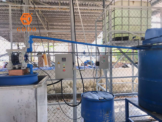

Ứng Dụng Thực Tế Trong Công Nghiệp
Bơm Màng Trong Ngành Hóa Chất
Trong ngành hóa chất, bơm màng được sử dụng rộng rãi để bơm axit như HCl, H2SO4, HNO3 và bazơ như NaOH, KOH.
Thiết bị còn dùng để vận chuyển dung môi độc hại an toàn, nhờ độ kín cao và khả năng chịu ăn mòn vượt trội.
>> Tư vấn chọn bơm chuẩn xác cho ngành hóa chất – liên hệ ngay!
Xử Lý Nước Thải & Môi Trường
Bơm màng lý tưởng cho việc bơm bùn đặc, hóa chất polymer hoặc dung dịch keo tụ trong xử lý nước thải.
Bơm có thể vận chuyển nước thải chứa cặn & hóa chất ăn mòn mà không tắc nghẽn.
>> Liên hệ ngay để chọn bơm màng tối ưu cho hệ thống xử lý nước.
