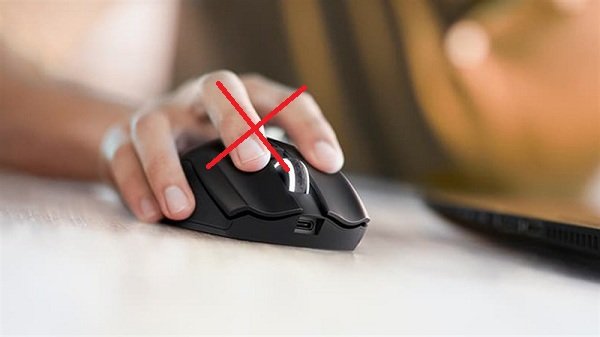

Máy tính không nhận chuột là một lỗi khá phổ biến. Nó khiến cho chúng ta không thể thao tác được, nếu không dùng chuột laptop thì rất bất tiện, ảnh hưởng tới công việc và giải trí. Vậy tại sao máy tính không nhận chuột? Có cách sửa lỗi laptop không nhận chuột nào nhanh không? Các vấn đề này sẽ được Ben Computer giải đáp chi tiết qua bài viết dưới đây. Theo dõi ngay nhé!

I. Tại sao máy tính không nhận chuột?
Tại sao máy tính, laptop không nhận chuột?
Chuột máy tính hiện nay có 2 loại: có dây và không dây. Tùy thuộc vào từng loại nếu máy không nhận chuột sẽ có nguyên nhân khác nhau.
1. Máy tính không nhận chuột không dây
- Chưa cài driver Bluetooth: Chuột không dây hoạt động dựa vào kết nối Bluetooth. Vì vậy, nếu bạn chưa cài đặt driver cho máy tính thì máy sẽ không nhận chuột.
- Modem Bluetooth bị hư: Modem Bluetooth có kích thước nhỏ khoảng 2 x 1cm dùng để truyền tín hiệu giữa chuột với máy tính. Nếu modem này bị hỏng thì máy tính sẽ không nhận được chuột.
- Xung đột giữa máy tính với các phần mềm khác.
- Driver chuột bị lỗi khiến cho máy tính không nhận được chuột.
Máy tính không nhận chuột không dây do chưa cài driver chuột, driver chuột bị lỗi, modem Bluetooth bị hư…
2. Đối với chuột có dây
- Hỏng cổng USB: Cổng USB bị gãy bên trong nên khi cắm chuột không nhận tín hiệu.
- Cổng USB nhiều bụi bẩn khiến cho khi cắm chuột chân cắm USB tiếp xúc kém, không nhận chuột.
- Chuột bị chết linh kiện: Một số linh kiện bên trong chuột bị hỏng khiến khi cắm chuột không điều khiển được chuột.
- Chuột bị đứt dây: Chuột bị đứt dây khiến cho khi chúng ta cắm vào máy tính chuột lúc nhận lúc không, con trỏ chuột trên màn hình không chính xác.
Đối với chuột có dây nguyên nhân có thể là do chuột bị đứt dây, cổng USB bị hỏng, chuột chết linh kiện…
